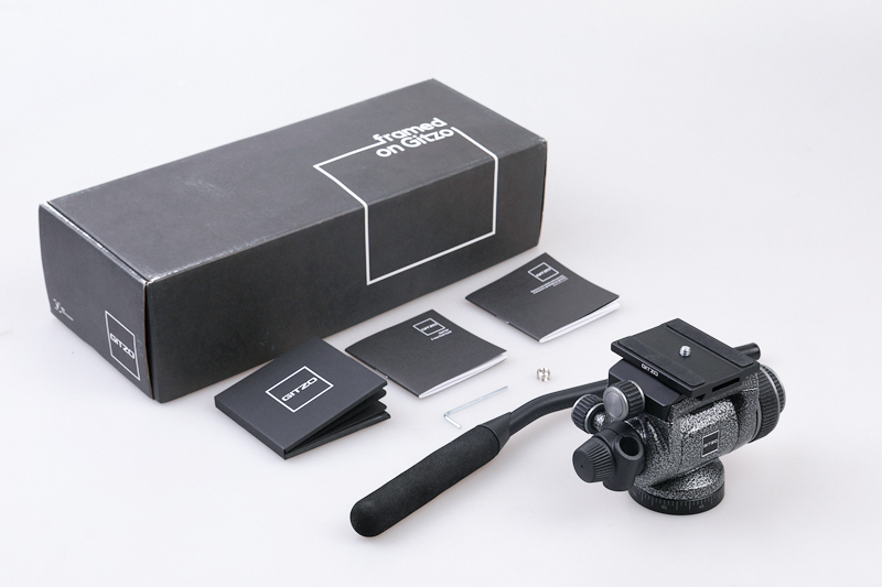

▲云台包装盒、使用说明书、保修卡、维护扳手、转换螺丝、云台主体

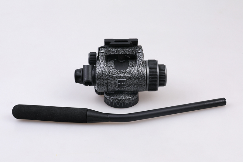

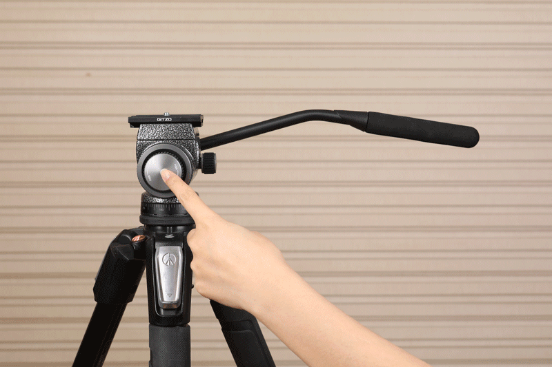

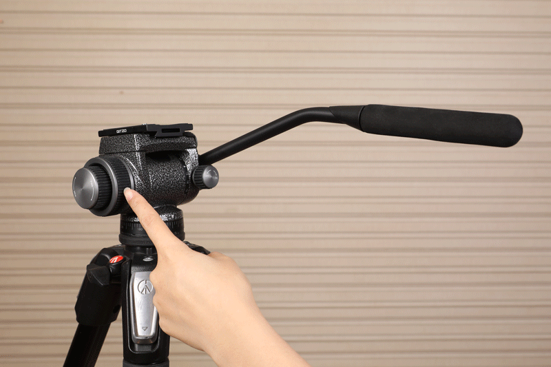

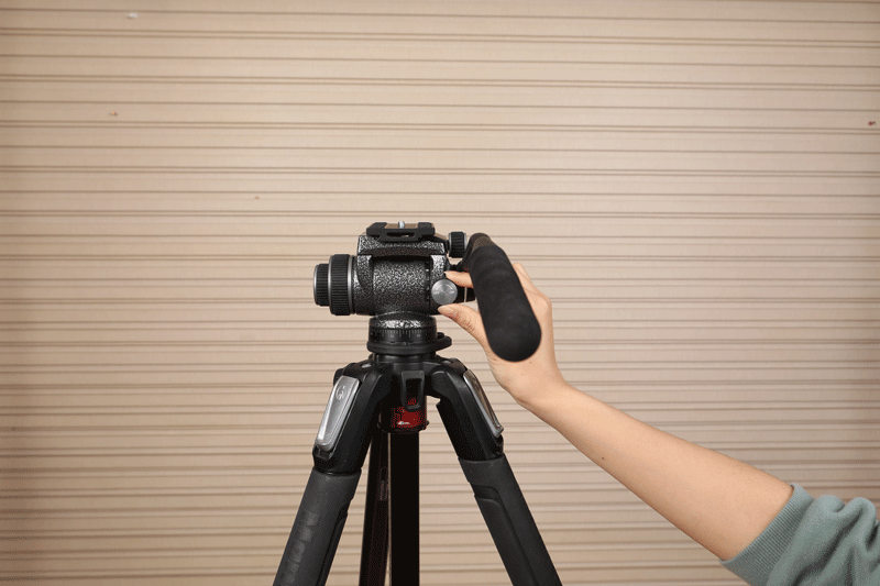

摇摄手柄及安装

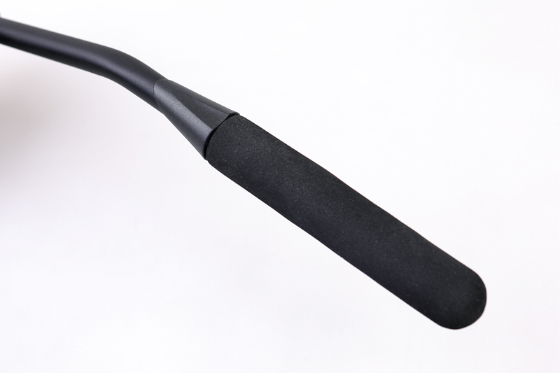

云台表面采用无反射表面喷漆处理,可实现良好的伪装效果,这对于野生动物摄影尤其重要的。此外,产品还设计有集成摇摄臂,臂杆采用碳纤维材质制造,轻量且耐用。
同时,海绵把套设计可以防止冬季因寒冷冻手以及夏季出汗防滑的作用。
摇摄臂锁紧旋钮设计不仅可以根据拍摄者使用习惯调节摇摄臂的角度,同时也可以根据器材重量调整摇摄臂的锁紧位置,以用来搭配器材重量保持平衡。
▲摇摄手柄安装
▲摇摄手柄安装长度调节
云台整体介绍

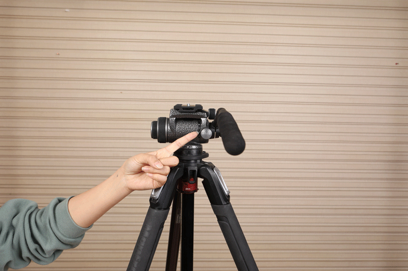

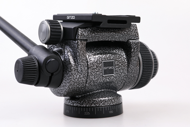

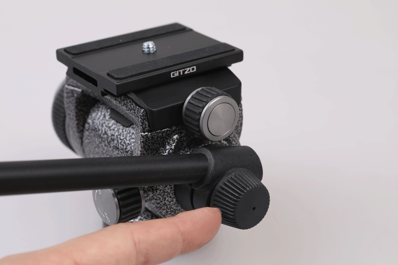

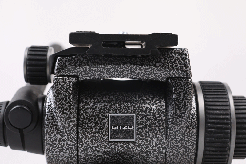

捷信 GHF2W 双向液压云台整体设计了5处旋钮,分别控制摇摄臂锁紧、水平锁紧、仰俯锁紧、快装板锁紧、动平衡开启/关闭。

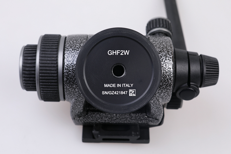

云台底部标注此款云台的型号,同时原产地意大利也表明了此款云台优秀的工业设计。官方标注此款云台称重4kg,重量不足0.6kg。

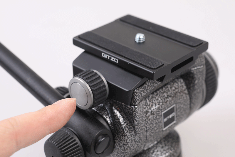

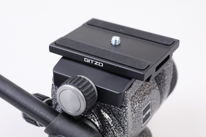

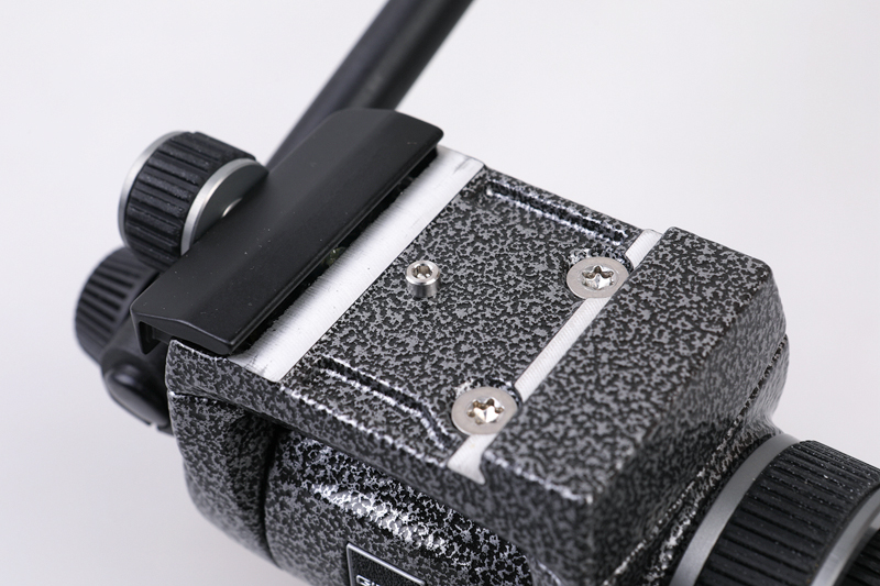

快装系统
兼容雅佳云台的 D 型快装板(带防滑胶条设计),在安装相机时可以很好的增加与相机底部的摩擦力,同时还有效防止金属之间摩擦产生的划痕情况。
▲安装快装板
▲快装夹释放
快装夹内侧设计有止划钉,搭配快装板底部的凹槽设计可以在水平滑动时防止快装板滑落,有一定的保护器材作用。

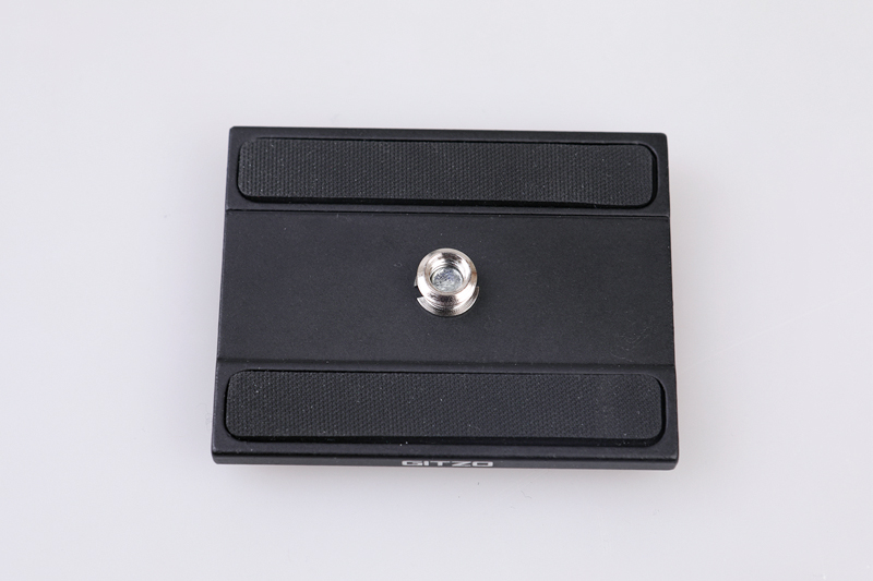

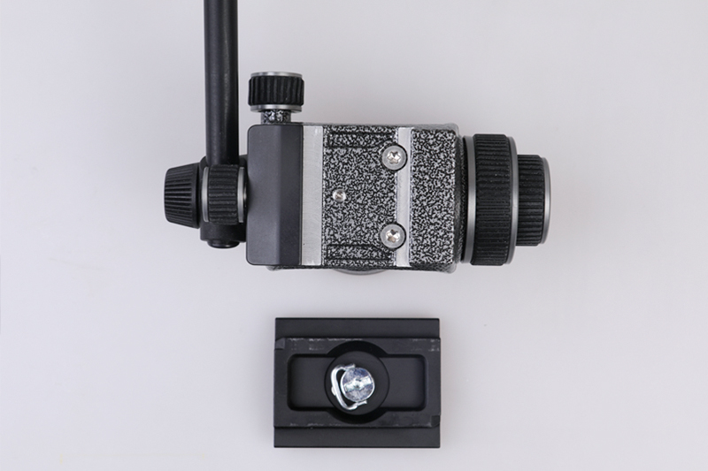

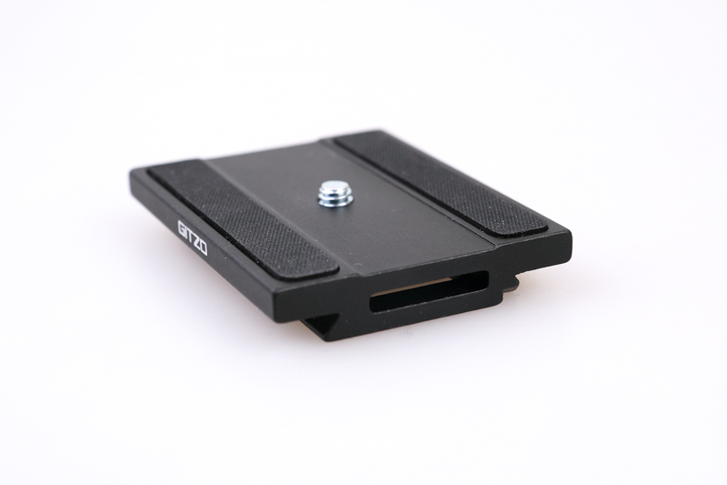

快装板功能设计

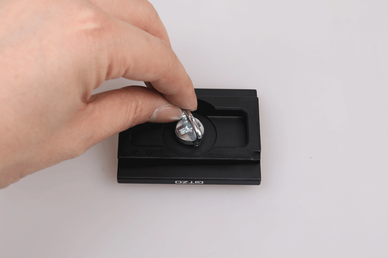

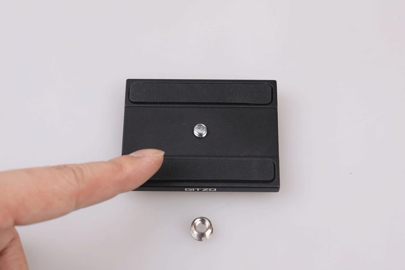

兼容雅佳云台的 D 型快装板 GS5370D 除了有设计质量出色的橡胶防滑条外,产品还设计有1/4英寸螺丝及可转换的3/8英寸螺丝。这样的设计可以让我们搭配不同的器材时更加方便快速进行转换使用。
▲螺丝安装转换
另外,D 型快装板 GS5370D 的两侧设计有可外接摄影腕带或者挂带的接口,方便搭配这些附件一同使用,可让用户根据拍摄或观景需求随时快速拆卸/安装器材。
▲快装板锁紧方式

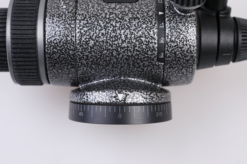

水平拍摄操作

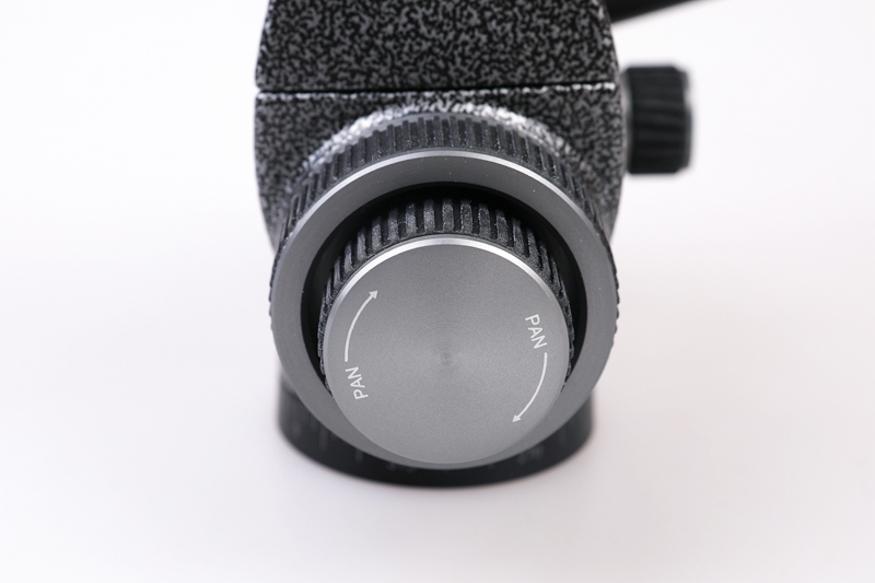

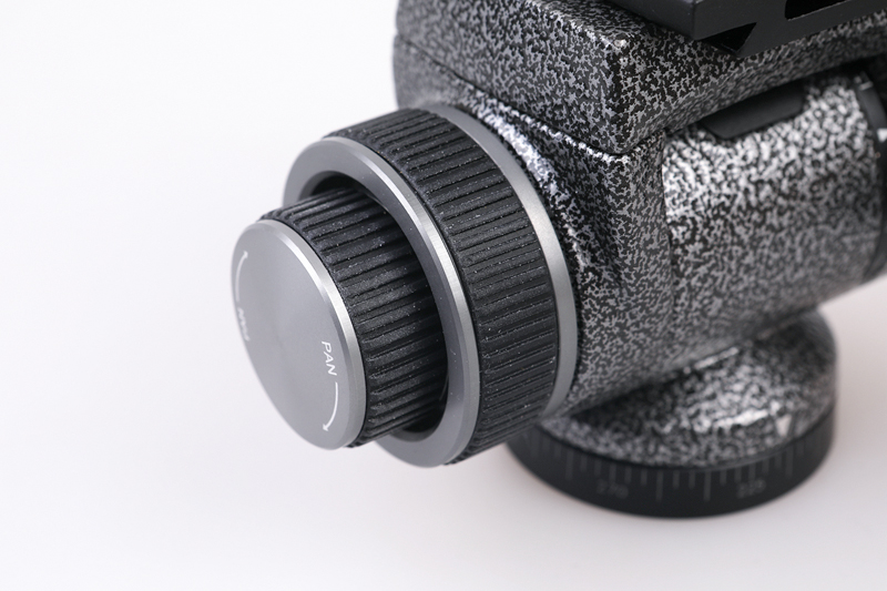

该云台的关键创新在于使用了恒定阻尼液压舱及精确的内部机制设计。紧凑的设计让水平锁紧旋钮与仰俯锁紧旋钮为套环的样式存在于云台的一侧。
外侧为水平锁紧旋钮,搭配底部水平刻度盘,可实现360°全景水平接片拍摄。
▲水平旋转展示

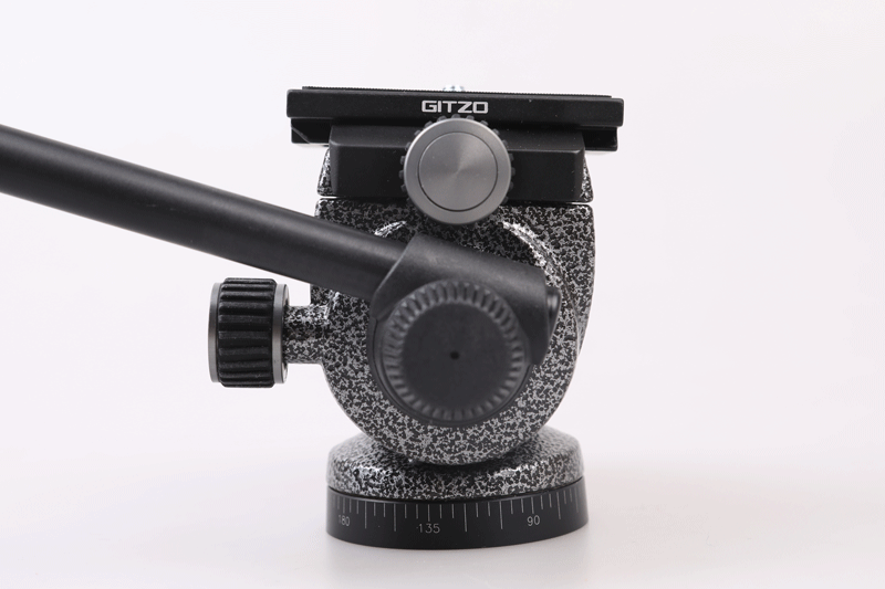

仰俯拍摄操作
仰俯锁紧旋钮可以控制云台以+90°/ -60°进行仰俯拍摄。
同时需要说明的是捷信双向液压云台通过高品质的工程和装配实现了极为流畅的运行,云台设计为衡定阻尼设计,无论是水平操控还是仰俯操控可确保实现平稳、大范围的运动,即使高温差环境下也不会出现粘滑现象。
▲仰俯操作展示

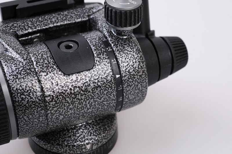

动平衡设计
云台可开启/关闭动平衡设计是此款云台最大的亮点。
精密、可调节且高度精确的平衡系统,可确保摄影装备处于水平状态并提供轻松牢固地支撑,从而可快速调节拍摄状态利于拍摄出清晰的画面。
此款云台具有正负3档动平衡档位设计,拍摄时可根据自身需求进行调节。例如:如果需要将动平衡调节在+2的位置时,可以将云台仰俯移动到+2位置,然后将动平衡开关旋钮拧开即可。

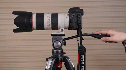

实际上机演示
使用佳能 5D4 相机 +70-200mm 镜头实际测试,官方提示说明,此款云台适合使用 200mm 以下焦距镜头。
经过实际测试,仰俯/水平操控顺畅,同时反弹力可很好地平衡设备重量。
