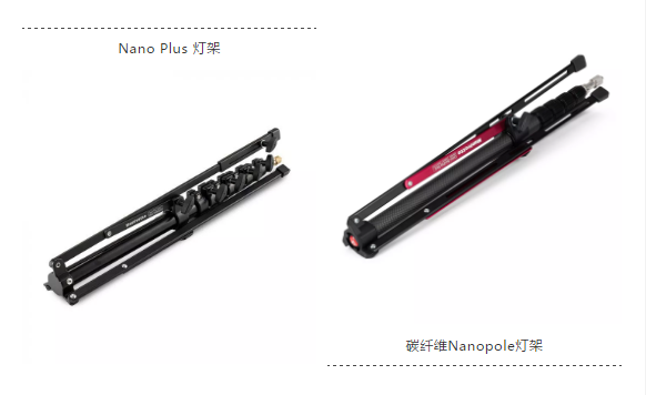

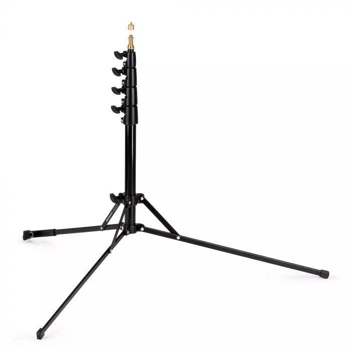

坚固的Nano Plus 灯架
Nano Plus 灯架是曼富图Nano系列中坚固型灯架,最大承重为 4 kg,为摄影棚内外最挑剔的摄影者与内容创建者量身定制。

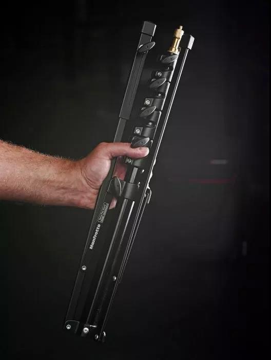

最轻的Nano型灯架
碳纤维Nanopole灯架是曼富图推出的最轻Nano型灯架,重量仅为 750g(不含 1/4“ 转接头),为希望将装备瘦身以及更轻松出行的摄影者与内容创建者量身定制。

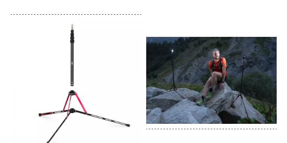

专注于轻的碳纤维Nanopole灯架

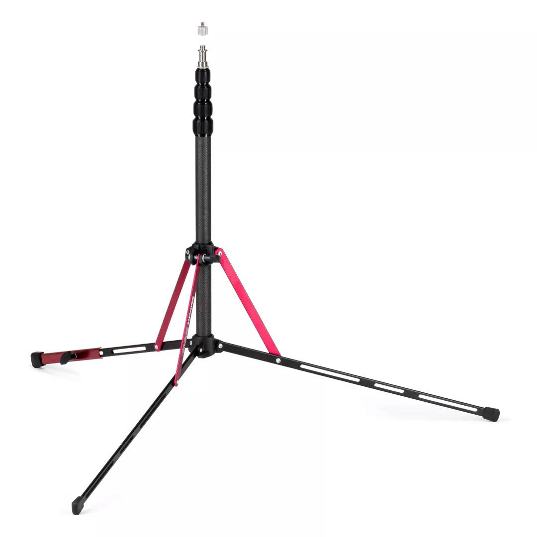

碳纤维Nanopole灯架采用轻型铝制底座和碳纤中轴,重量仅为 750g,是为小于1.5kg 的小型照明设备(如:摄影棚内外注重器材便携的创作者首选、常用套装的闪光灯与 LED 灯)提供完美支持。该款轻型灯架对旅行摄影者而言是一种绝佳选择,此外,该产品于意大利生产,在工艺和材料方面均可为用户提供质量保证。

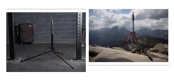

紧凑、便携
Nano Plus 是稳定、安全、紧凑便携式灯架,闭合长度仅 52cm,碳纤维Nanopole灯架的闭合长度为 51cm,两款产品皆适用于随行李携带和在背负空间有限时使用。它们甚至可完全放入相机包侧边的三脚架袋内,确保用户保持套装紧凑和轻松出行,又不至于降低拍摄要求。

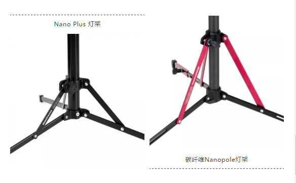

调平支腿,保持稳定和垂直
两款产品均配有实用的调平支腿,即使在恶劣的环境中(例如:不平整地面、城市内部街道甚至陡峭的山坡)也可使灯架保持稳定和垂直。

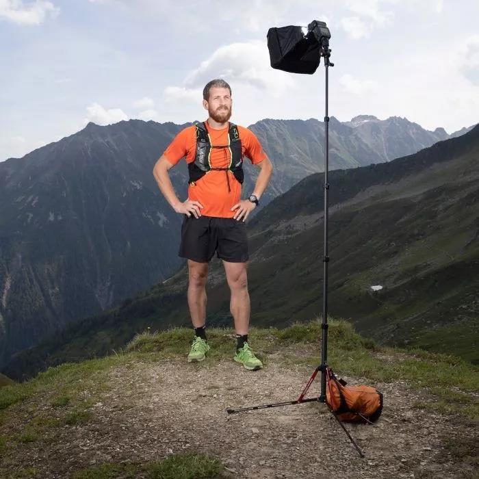

碳纤维Nanopole为了进一步提高安全性,底座还配有一个与沙袋配套使用的钩环,以便于在户外使用时使增加向下重力。
多个安装接口

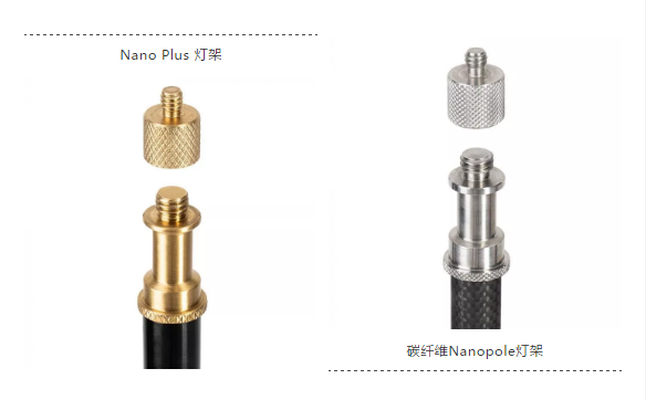

同时,这两款用途广泛的轻型灯架配有多个安装接口,如带有 3/8”螺纹的 16mm (5/8”) 套管和一个可拆卸式 1/4”螺纹转接头,确保牢固连接多种照明工具。
Nano Plus 灯架的最大高度为 197cm,用户可轻松自如地根据需要调整照明工具高度,从而在移动中实现动态与具有创意的照明设置。
而碳纤维Nanopole灯架的轻量化则得益于快速旋锁结构的可拆式碳纤中轴,该装置还可用作手持吊杆,将灯光设备定位在所需位置。Nano Plus 灯架碳纤维Nanopole灯架

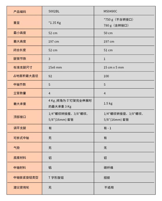

规格参数
