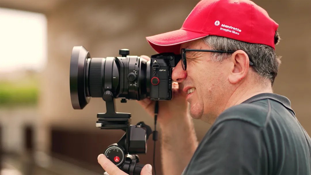

建筑摄影讲究耐心和精确,对我来说,还需要适应性和灵活性。外景的光线总是自然的,但无法搬弄。有时,我可以选择最佳时机,用最好的光线捕捉画面;有时,我必须根据客户的时间安排进行调整。在这两种情况下,我的任务都是以最佳方式讲述建筑的故事。为此,我会使用中画幅无反相机和移轴镜头。更大的传感器尺寸(比全画幅大25%)和10200万像素分辨率是建筑摄影所需的理想性能,因为在建筑摄影中,清晰度和捕捉微小细节的能力至关重要。
使我的作品真正体现专业性的是移轴镜头的运用。它们无法手持使用,所以需要三脚架,这也是我总会随身携带的工具。这些镜头需要在三个轴上进行手动设置,而这只能在牢固固定相机的情况下才能完成。通过 “倾斜 ”功能,我们可以调整镜头以增大或减小景深;通过 “偏移”功能,我们可以在不改变取景的情况下移动镜头来校正透视和汇聚线。“偏移”功能可以修正垂直线,从而完善取景。有了这一功能,就可以直接在相机中实现正确的视角,减少后期制作中的修正需要。

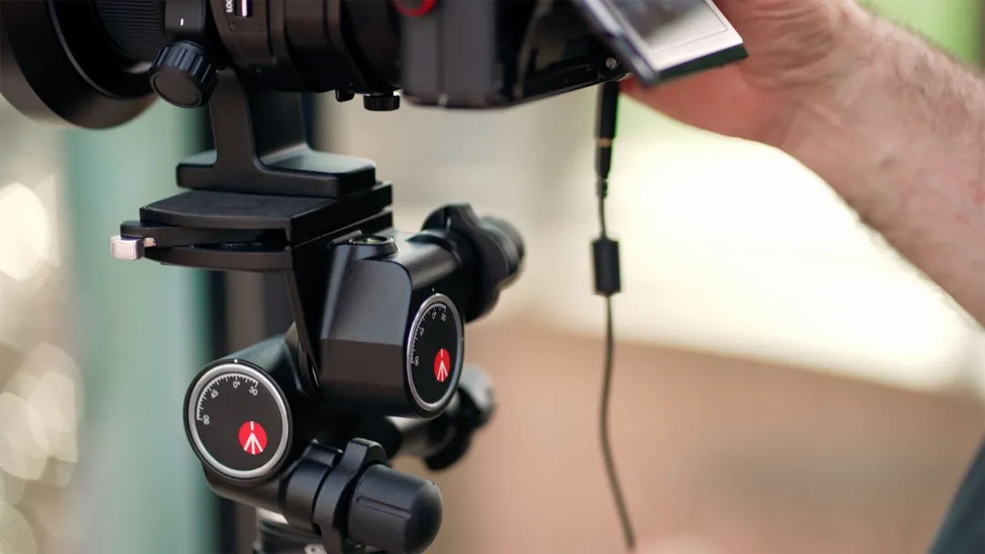

因为稳定性在建筑摄影中至关重要,三脚架总是伴随着我。坚固的三脚架有助于保持相机稳定,确保拍摄出清晰、高质量的图像。而曼富图是我的唯一选择,特别是 055碳纤维三脚架 和 410齿轮云台 。
055碳纤维三脚架 由碳纤维制成,重量轻,便于在工作室或户外移动。尽管重量很轻,但却具有出色的稳定性和坚固性。410齿轮云台 的设计符合人体工程学,易于使用,其创新的微调旋钮可实现精确的角度调整。只需转动这些旋钮,就能提高拍摄精度。内置的气泡水平仪可提供额外的快速精确设置。此外,强大的锁定系统还能让我在在三个轴向快速调节。得益于这些创新,我工作可谓事半功倍。

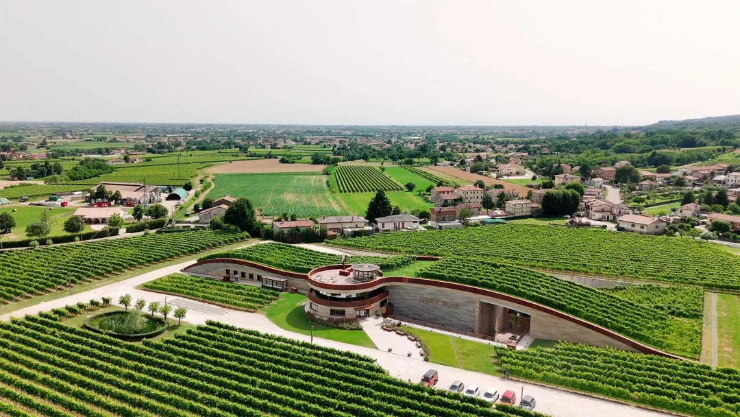

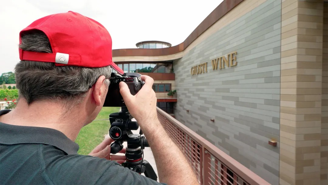

为了拍摄Giusti Wine酒庄,我必须适应酒庄主的需求,在时间和光线允许的情况下,尽可能捕捉能有效讲述酒庄故事的细节。我有机会在六月的一个下午,下午4点到6点之间进行拍摄。我必须把重点放在一些特定细节上,利用既定的光线突显建筑物的特征。因此,我着重利用逆光拍摄的旋转楼梯所产生的光影交错效果;在拍摄带有玻璃球面装饰的内部楼梯时,利用钢结构和蓝天之间的对比;最后,我在下午6点左右等到一个有趣的光线角度,拍摄了建筑的最后几张照片。

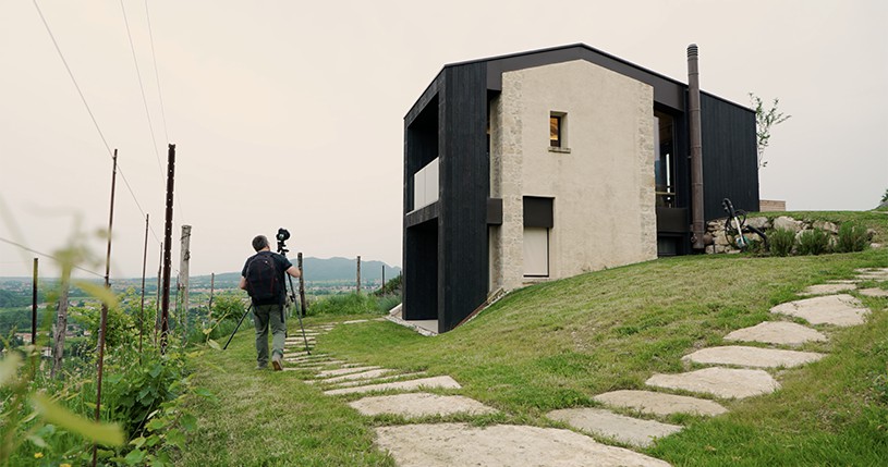

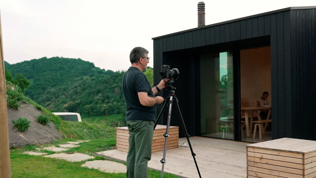

在拍摄 Col del Lupo 公司的游客住宿设施 “Casel ”时,我有机会在不同的光线条件下进行了多次拍摄,基本都是在下午,以便呈现阴天的柔和光线和日落的温暖光线之间的鲜明对比。两种不同的环境让我能够更全面地捕捉这座位于Conegliano Valdobbiadene山丘景观中的小建筑,它现已被联合国教科文组织列为世界遗产。
在这两个案例中,我都需要在开始拍摄之前先探索拍摄地点。我需要了解光线,找到最合适的视角,以完美捕捉拍摄对象(在本案例中是一栋建筑)。完成勘察后,我再决定将三脚架放在什么位置,调平相机 ,开始构图,确保所有线条笔直,透视正确,检查各种微小细节,为拍摄做出适当的选择。只需旋转相机或稍微改变一下我的位置,就能显著改变照片的效果。镜头偏移可以让我完善这些选择。
